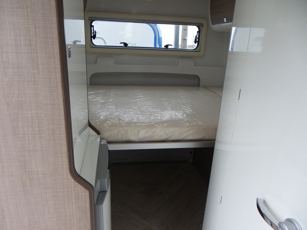

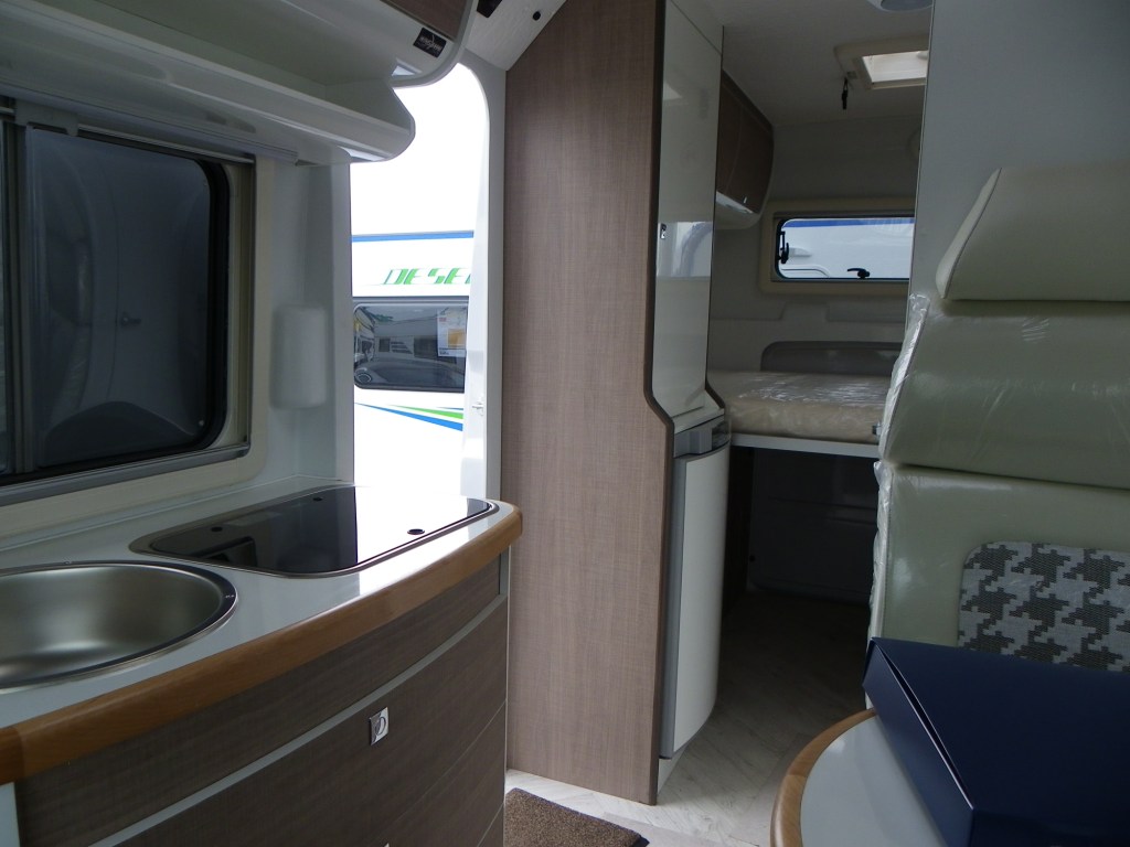

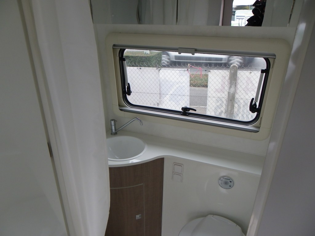

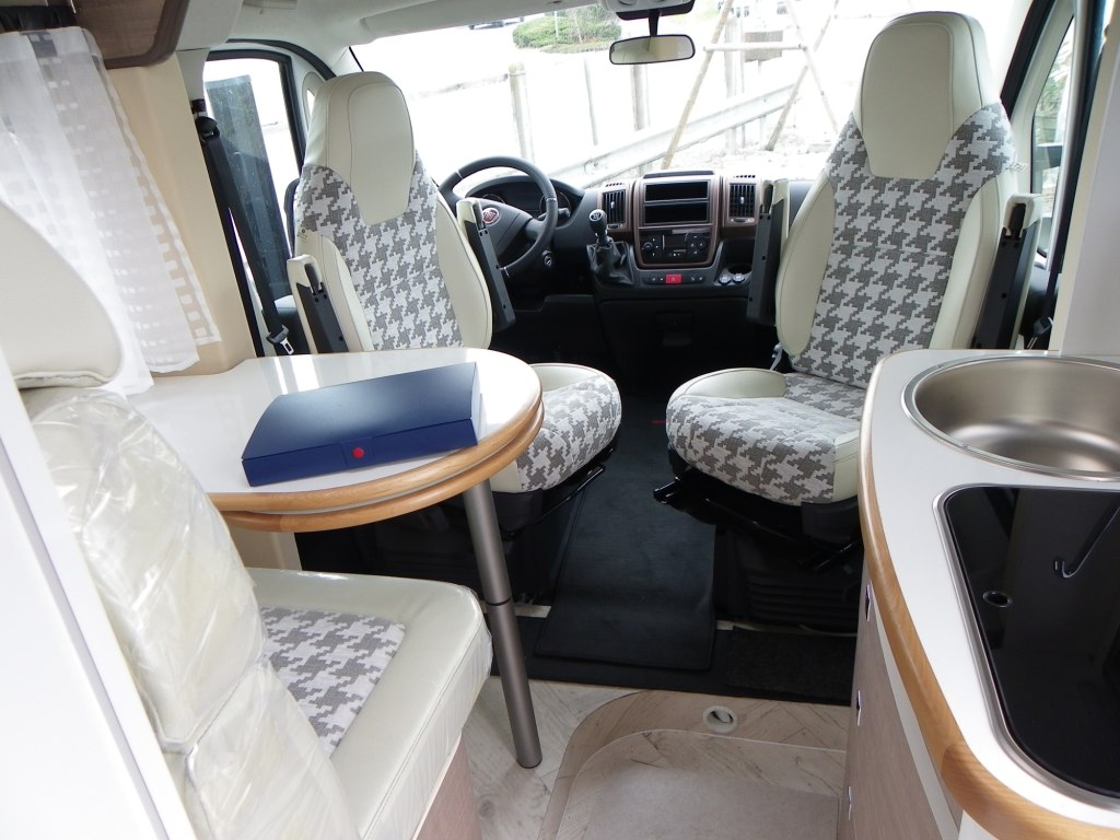

Pour élargir le débat, il y a un engin qui est presque un fourgon et qui est un Tupp très aypique.
J'ai nommé le Wingamm City Suite
Quelques photos du Wingamm City
Personnellement je n'aime pas, cela ressemble trop au fourgon standard (petit partout). Bon j'en ai vu plusieurs, la qualité est là c'est sur, mais bon!!!!!

Message : # 20062Message Ukraine Patrice3749 »
Pit a écrit :....
Pour info, je viens de dénicher en Italie un CC tout récent chez Roller Team (Trigano), c'est le Triaca 232 TL :
5,97m de long, 2,16m de large, 2,99m de haut, avec un aménagement original :un peu comme le Font Vendome Bel Horizon, un peu plus long et large, coin cuisine et toilette à l'arrière, grand salon avant, lit dinette et lit de pavillon transversal. Bémol : la soute, bien pour des objets de faible hauteur mais pas pour des vélos.
--- fld http://www.rollerteam.it/IT-it/Articolo ... Tl-Ita.pdf
Il vient de sortir en Italie, quand sortira-t-il en France pour aller l'examiner ?
