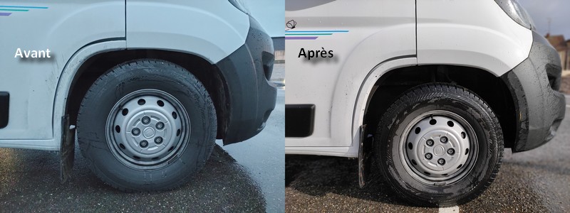

Nous n'avions pas pu (because Covid) procéder au changement des ressorts de suspension à l'avant. Voilà qui est fait. Des ressorts renforcés et plus haut de chez Goldschmitt ont été montés par Sawiko/Mécathech (au passage très sérieux).
Résultat : +5.5 cm à l'avant.
Nous voilà parés pour affronter des routes en moins bon état que celles de notre pays (quoique parfois il y a du boulot à faire sur certaines de nos routes !)

rikou13 - Participant
- Messages : 296
- Enregistré le : ven. 27 janv. 2012 13:17
- Département [Pays] : Bouches du Rhône
- Votre Camping-Car : Isère Evasion Grande Eyssina sur DucatoXLH3
- Localisation : 13
- Contact :
Re: Fourgon Isère Evasion : notre Grande Eyssina Ducato maxi XLH3
Oui.VIP 42 a écrit : jeu. 4 févr. 2021 14:12 Bonjour rikou13.
Sawiko/Mécathech travaillent avec Goldschmitt ?
Antoine.
https://sawiko.fr/ressort-tonneaux/18-r ... neaux.html
Je suis monté en Alsace chez eux histoire de balader un peu mais ils auraient pu nous envoyer les ressorts chez un concessionnaire plus proche de chez moi
En tout cas l'accueil y est hyper professionnel. On peut dormir sur place, se brancher sur l'électricité même pendant les travaux, disposer d'une voiture de courtoisie si on veut faire du tourisme pendant qu'ils s'occupent de ton véhicule.
C'est très "pro".
Erick
Pit - Administrateur
- Messages : 6762
- Votre Camping-Car : Ducato L4H3 Plan perso--> 7 Laux Isère Evasion
- Tranche d'Age : 75 ans et plus
Chouette, ils font même la peinture chez sawiko, le fourgon il a changé de couleur.
Et les pneus, ils ont l'air moins usés.
De vrais pros !
